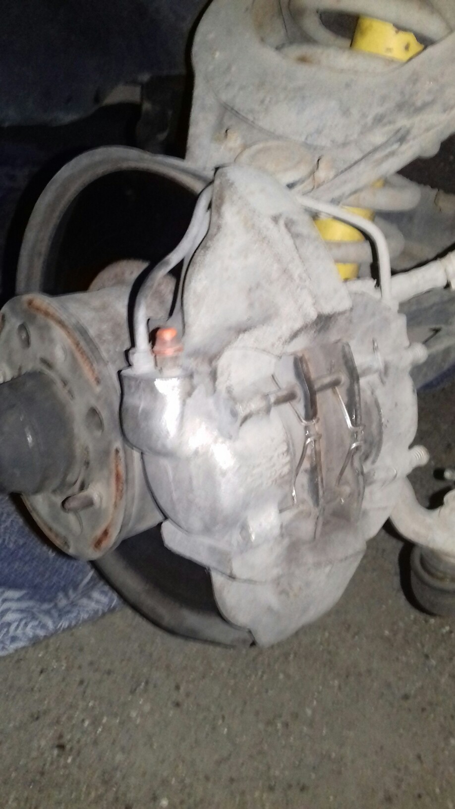

Спасибо за сообщение, Ваш совет уже проверю завтра. А доставало еще то, что по кочкам какой-то кастрюльный звон издавался непонятный, то ли от колеса. Посмотрел и нашел одну беду:
Оборвало. Но пришлось приваривать новую часть, ибо не удалось вытащить старый кусок ( видимо когда раньше лонжерон приваривали, то и приварили заодно ). В общем сделал все, установил. Звон опять пошел. Оказывается здесь была проблема:
шумели сами колодки, болтались. Исправил, звон пропал.
Глянул и глушитель, есть отверстия небольшие конечно, но не удалось уже приварить по времени. Делалось все быстро.
Крестовины неделю назад смотрел и вроде все хорошо было. А вот подшипник посмотрю уже завтра ( точнее уже сегодня ). Спасибо за совет.
По поводу свиста, хомут кпп затянут был, о кардан ничего не касалось, это оказалось это же колесо откуда и звон шел ( задевало чем-то ), но видимо колодки буду менять тоже.
