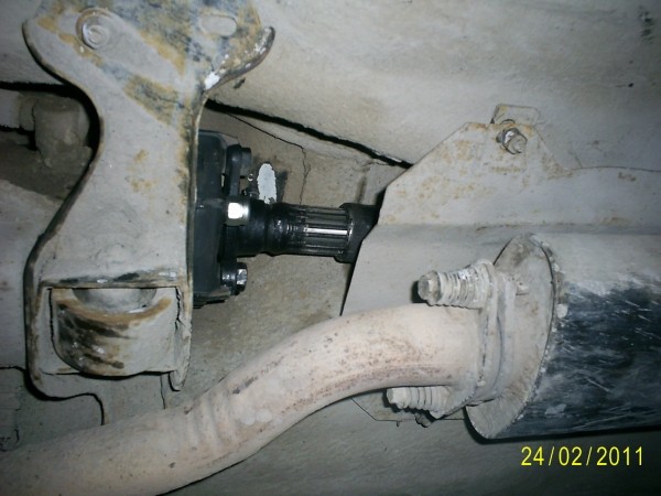

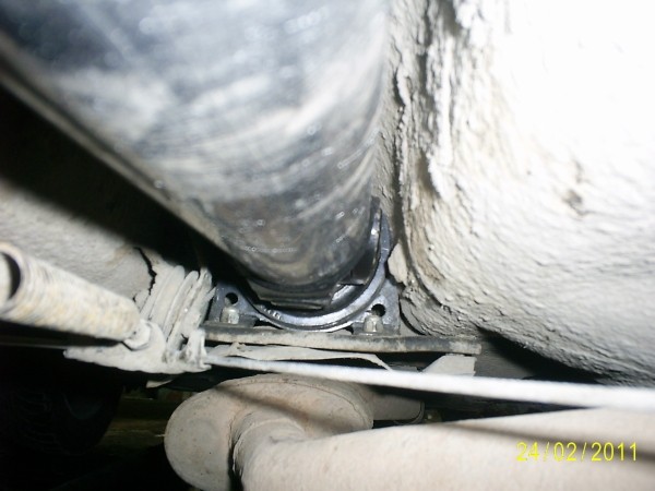

Подвесной волга.
Подушка КПП 2121, увеличенное шлицевое, эластичная муфта 2123.
Труба и крестовина волга.

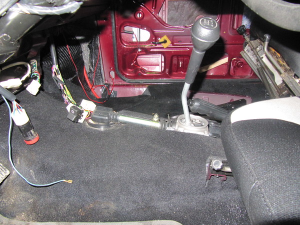

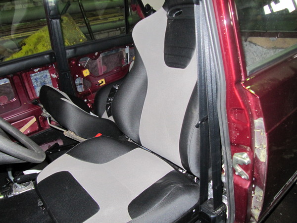

Установлены передние ступицы на базе задних 2108. Задние дисковые тормоза. Тормозные диски брембо и колодки ЕВС в круг. Главная пара 3.5. Спорт рычаги передней подвески.
Перешиты сиденья.Изображение
Установлена кулиса шевиИзображение
